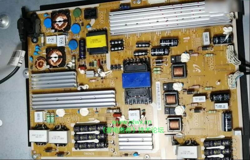

摘要: 收到同行送来的故障机壹台三星UA65ES6500J液晶电视,故障表现为开机出现LG后闪跳,电源板继电器来回跳动。断开电源板与主板的排线背光正常、电源板继电器不再跳动,测量电源板发现12V电压偏低到10V左右,代换12V电路的ICM8 ...
    收到同行送来的故障机壹台三星UA65ES6500J液晶电视,故障表现为开机出现LG后闪跳,电源板继电器来回跳动。断开电源板与主板的排线背光正常、电源板继电器不再跳动,测量电源板发现12V电压偏低到10V左右,代换12V电路的ICM851(431)故障机修到这里,终于修好值得探讨。。

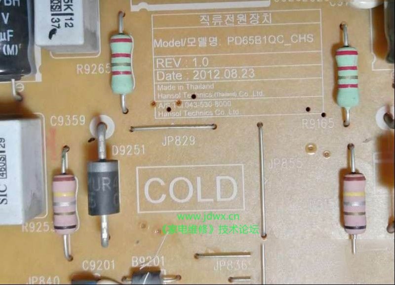

       附:电源板PD65B1QC-CHS部分贴片丝印笔记
       贴片丝印:431  ICS581(5v稳压)、ICM851(12v稳压)、ICM802     贴片丝印:K72   QM852、QM853、QS861
     贴片丝印:WC    ZDS802、ZDM803、ZDM852
     贴片丝印:JA    DM804、DM805、DM85G、DM854、DM856、DS861、DS862、DS863、DP810、DP811、DP812
     贴片丝印:JB    DS811\DM802
     贴片丝印:WM    ZDM851\ZDS802
     贴片丝印:1PB   GM851
     贴片丝印:Y9L   ZDM801\ZDM805
     贴片丝印:2F    QM801
     贴片丝印:YC234    QS801
     贴片丝印:W7    ZDP804
     贴片丝印:Y9J   ZDP803
       PFC芯片:ZPCS06   ICP80
