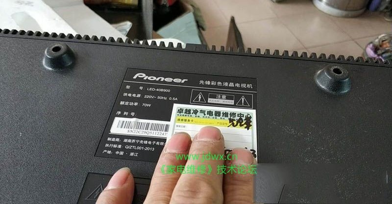

摘要: 收到同行送来的故障机壹台先锋LED-42B900液晶电视,故障表现为开机有伴音无光,在中间部位用高亮手电筒照可以看到PIONEER标志。开盖检查,用点灯仪测试发现背光灯珠不亮,某宝购买一套拆机原装更换上去,竟然是闪一下又 ...

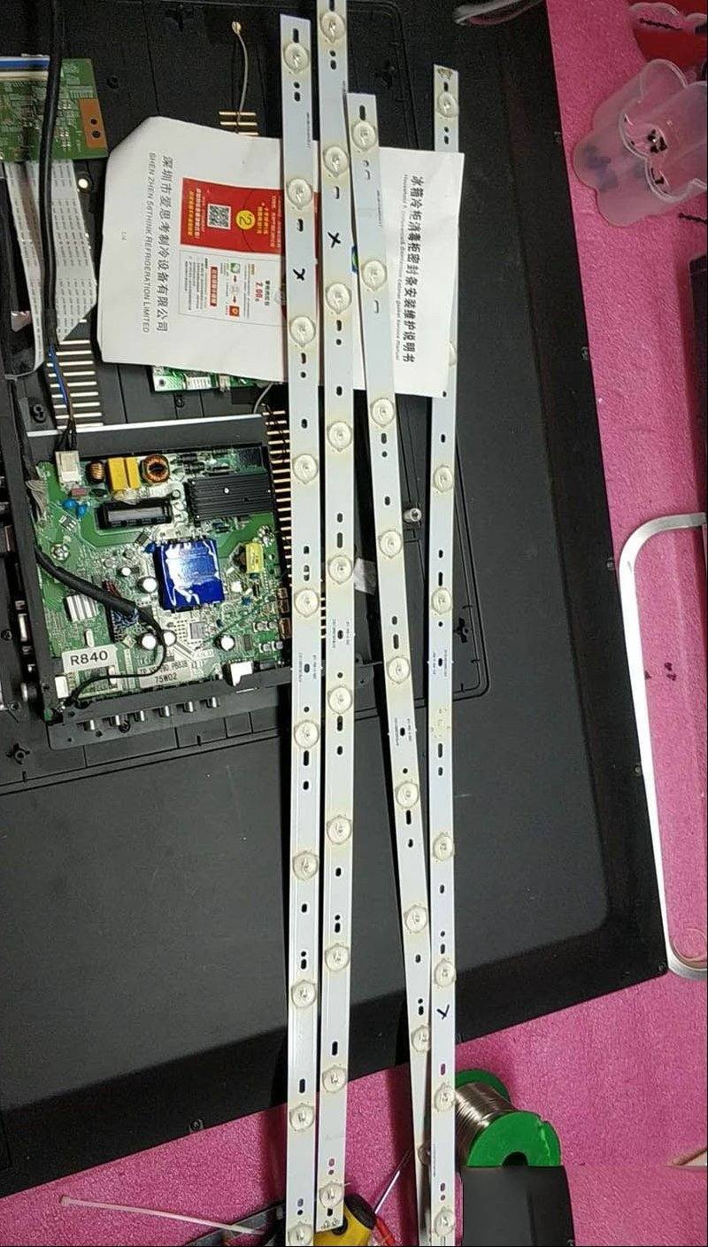

    收到同行送来的故障机壹台先锋LED-42B900液晶电视,故障表现为开机有伴音无光,在中间部位用高亮手电筒照可以看到PIONEER标志。开盖检查,用点灯仪测试发现背光灯珠不亮,某宝购买一套拆机原装更换上去,竟然是闪一下又不亮了(原来的灯条已经确定坏了),难道还有其他问题?那是用电灯仪测试正常的灯条。

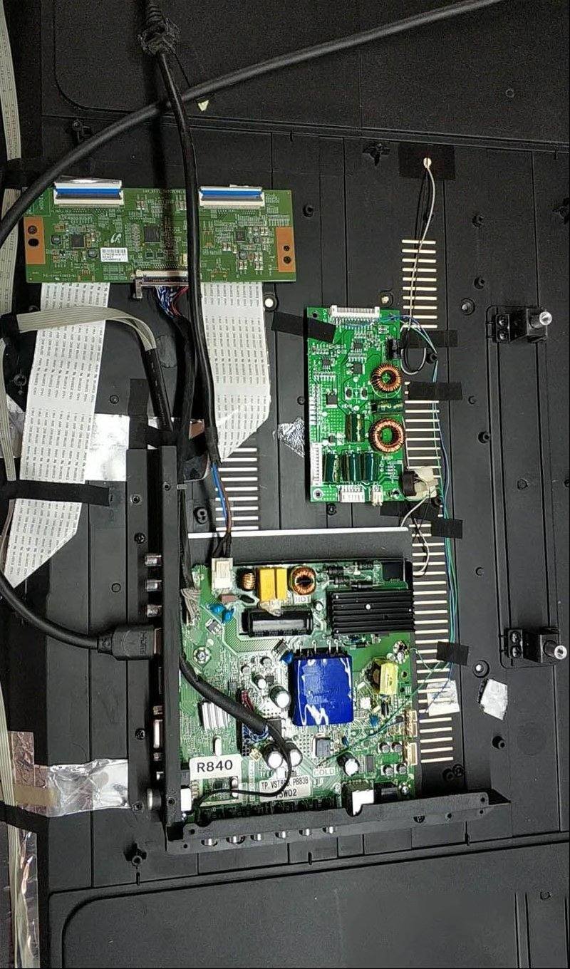

  观察了一下恒流IC ,找不到资料
  最后没办法 只能外加恒流板解决了
  对于这个价格只能用最简单最粗暴的办法解决了,试机3个小时完全正常送货,希望下次有同行遇到相同问题,或者用这个IC资料也可以。不过对于这种所谓的日本山寨杂牌机,也只能以最简单修好就可以了。
