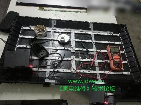

摘要: 接收到其他维修同行的一台索尼KDL-40R480B,该机采用外接19.5V电源。故障表现为是二次开机后红灯转绿灯,数秒后出索尼LOGO,并伴随嗞嗞打火声音,仅仅一秒即黑屏,待数秒后又亮一秒即黑屏。每次开机LOGO会出现3次后黑屏,随后 ...
    接收到其他维修同行的一台索尼KDL-40R480B,该机采用外接19.5V电源。故障表现为是二次开机后红灯转绿灯,数秒后出索尼LOGO,并伴随嗞嗞打火声音,仅仅一秒即黑屏,待数秒后又亮一秒即黑屏。每次开机LOGO会出现3次后黑屏,随后绿灯熄,红灯亮闪6次,停2秒又闪6次,如此反复。

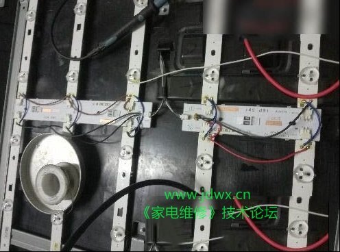

        按照以往索尼红灯闪六次的经验来看,此故障应为背光故障的报警代码,遂开始拆屏,后逐一测量背光灯条,发现灯条无一损坏,难不成是接虚导致,遂根据电路走向用导线短接直连,后开机发现嗞嗞打火声音已经不见了,可依旧故障如此,开机后既保护关机红灯闪6次,因为当时是背光向下,只看见发亮不知道是不是全部都亮了,翻过来一看果然第一排灯条不亮,然后开始出现的保护关机,可逐一检测灯珠都是正常的,遂怀疑为某一个灯珠软损坏,后开始把第一排的五个灯珠都换掉。

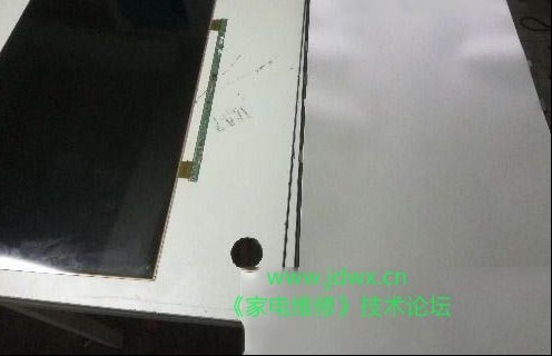

        之后开始开机,发现灯都亮了,可一秒后便又再次保护关机,发现这回变成了红灯闪5次了,和之前不一样了,正在苦恼时上网一搜,出现了这句话,索尼红灯闪5次不是主板就是屏,顿时一想有可能是屏没装上,导致主板检测到没有屏而导致保护了,遂装屏试机,一切正常,这个电视一共维修了三四个小时,太失望了,就是因为不知道红灯闪五次是什么故障,找了半天后才知道,这款机器屏不装的情况下还会有保护。
