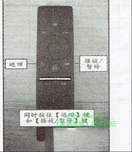

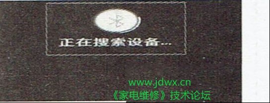

  2、同时按住“返回"键和“播放/暂停"键3s以上,如图2所示,这时屏显“正在搜索设备”,如图3所示。

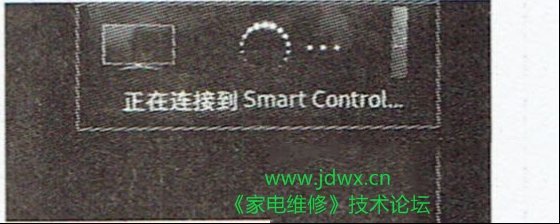

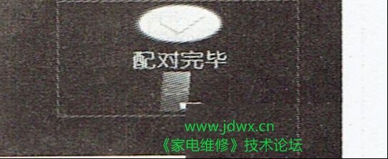

  3、当搜索到智能遥控器后,屏显如图4所示,这时电视机会开始自动连接。连接成功后,屏显如图5所示。

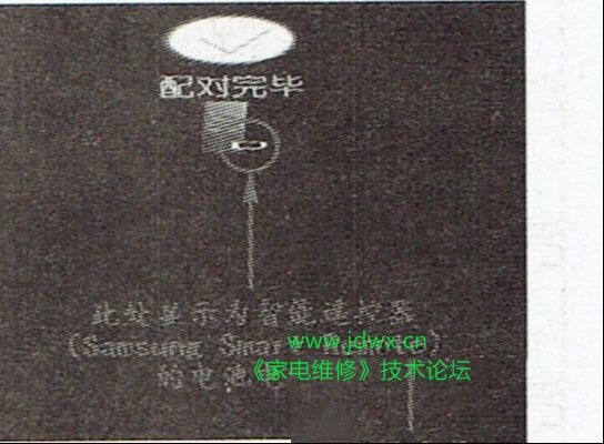

  5、当屏幕显示电池图标时,如图7所示,则说明遥控器内电池电量不足,需及时更换电池,以免按键失灵。
