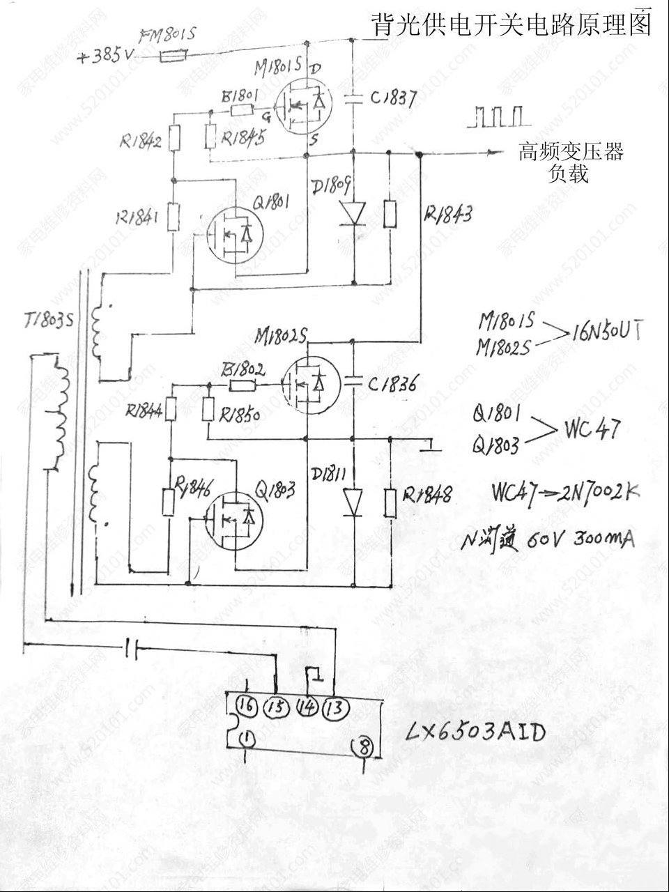

      通过对背光电源电路分析(见下图2),M1801S、Q1801和M1802S、Q1803为二组开关电路,通过开关切换,将385伏直流电压转为交变脉冲电压,通过高频变压器升压点亮灯管,控制开关电路的信号由IC LX6503AID的13、15脚经T1803S送出, M1801S导通时M1802S截止,反之M1802S导通时M1801S截止。如果这两个场效应管同时导通,则385伏对地直接短路,就会造成保险及开关管烧损,因高频变压器负载端未发现明显对地短路,开关控制电路就被怀疑存在问题,经测量比较,两组相同的开关电路对应点在线电阻值差别较多,焊下Q1801和Q1803,这是二个相同型号贴片元件,外形像贴片三极管,标号为WC47,用万用表测量后感觉其中一个肯定有问题,但不知道WC47是什么类型的管子,上网查询未果,后经在网上求助几位大师傅提供数据,最后确定WC47为场效应管2N7002K,更换Q1801后电视机成功修复。
      维修最后总结:这台电视机黑屏故障的根本原因,应是贴片场效应管Q1801(2N7002K)性能变坏造成, Q1801损坏后,使得M1801S导通无法关断,在M1802S导通后,背光电源385伏直接对地短路烧管。另外更换场效应管16N50UT不能用20N60C代替,当时我手上一时没有16N50UT,就用20N60C代替,虽然后者电流、耐压指标更大,但装上去会严重发烫。最后还是换同型号场效应管16N50UT,则没有过热现象,可能管子参数有所不同。
