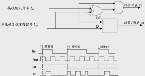

  数字鉴相器的设计
  常用的鉴相器有两种,异或门(XOR)鉴相器和边沿控制鉴相器(ECPD)。与一般DPLL的DPD设计不同,位同步DPLL的DPD需要排除位流数据输入连续几位码值保持不变的不利影响。本文采用改进型异或门鉴相器,它输出一个表示本地恢复时钟超前或滞后于输入信号的相位误差。如果本地恢复时钟超前于输入信号,则超前/滞后脉冲UD输出为高电平,反之UD输出为低电平,如图2所示。
图2  改进型异或门鉴相器的原理图及工作波形图
  可见,在输出信号Fout为超前、滞后和同步于Fin时,PE脉冲的前沿距离Fin的上升沿相位是不等的。

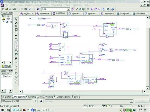

  本设计在Altera公司QUARTUSII5.0 开发软件平台上,利用VHDL语言运用自顶向下的系统设计方法, 在Altera最新CPLD芯片MAXII240上设计全数字锁相环。将锁相环路设计完毕后,并通过QUARTUSII5.0集成环境进行仿真、综合、验证,DPLL设计结果如图3。
图3  改进型异或门鉴相器DPLL原理图
  其中,可逆计数器counter2为环路滤波器DLF,预设初值为12,加法进位模值为4,减法进位模值为12。可逆计数器lmp_counter2为数控振荡器,其预置值为time[3..0],其输出即为锁相环路分频器的模值N,输出值大小随着控制脉冲信号DP的数目有关。在本设计中,fclk=64MHz,fin=2Mb/s,则time[3..0]=0100b=8。加法计数器lmp_counter2为模值N受控的锁相环路分频器。值得注意的是锁相环路分频器lmp_counter2的进位输出Cout不可直接作为分频输出,因为在仿真过程中发现随着fclk频率的升高,Cout容易产生冒险毛刺,影响锁相环的稳定性。因此外加一4输入或非门作为分频器输出判决。

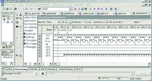

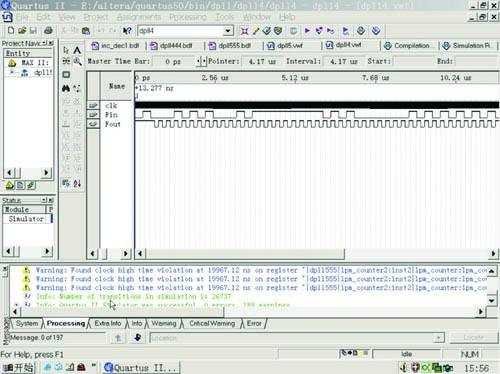

  在图4仿真结果中,fclk=64MHz,fin=2Mb/s。 仿真输入信号Fin为一任意的二进制码流信号。可见,对于多位连1或连0的码流信号,该锁相环的输出Fout都能准确恢复出同步所需的时钟。在第二个输入码位到来时本地恢复时钟Fout就已经进入同步状态,捕捉速度很快。相位锁定误差最大为π/2N=π/16。

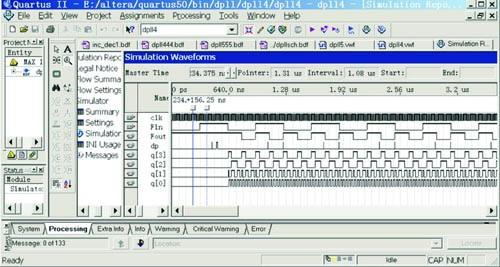

  将图5电路和图3上面的一个电路合并,即为完整的宽频带DPLL电路。测得输入信号Fin的周期信号time[3..0]被送往图3锁相环路分频器lmp_counter2,去控制DCO的输出振荡频率。该宽频带DPLL电路的捕获范围最高频率fcmax=fclk/4,最低频率fcmax=fclk/4M,M为N分频器的最大取值。本设计中,fclk =64MHz,M=16。所以锁相环的频率捕获范围理论值为16MHz-1MHz。对应于输入码流的速率为32MHz-2MHz。当Fin=16MHz和Fin=1.6MHz时的仿真结果如图6(1)(2)。
图6  (1)Fin=16MHz时的仿真波形
图6  (2) Fin=1.6MHz时的仿真波形
  根据仿真结果,可实现稳定锁相的最低频率为1.2MHz,略高于理论值1MHz;可实现的最高锁相频率为16MHz。捕获时间1个Fin周期。
