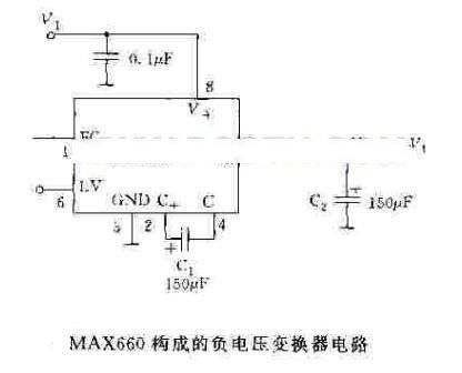

      MAX660是把给定的电压变换为不同电压的变换器。它可以把正电压变为负电压,也可以把正电压变换为2倍输出的倍压变换器。MAX660是充电泵电路,片内有两对CMOS开关与二相时钟发生器,外接两个电容,可简单构成负电压变换器。它的输出电流可达100mA。
