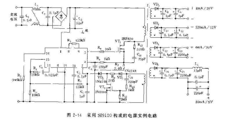

      S19120采用电流型脉宽调制方式,工作频率可达500KHz,内部框图如下,它由预调/启动电路、振荡器、误差放大器。电流限制电路、关断电路、欠压保护和输出级等组成。预调/启动电路使用一个耗尽型DMOS管,它只有当工作电压达到Vcc后才导通,而放大器和8.6V基准电压可实现线性调节,使芯片内CMOS电路免受电压接通时的瞬间冲击。
  的两倍。由15脚引入取样反馈信号至误差放大器的反相输入端并与基准电压比较放大后输出,基准电压还可以从11脚引出取用。16脚和6脚之间接上偏置电阻可使电流源有输出,供给芯片内部各电路的需要。设计限流比较器的延时时间快4倍,可使由4脚输入的感应电流峰值很快释放,从而保护MOS开关管免受过流冲击。关断电路由R-S触发器组成,当停止端(12脚)为低电平时,输出开关管将处于截止状态。S19120还加有欠压比较器,当Vcc<8.1V时,欠压比较器输出为低电平,使输出管截止,从而起保护作用。输出级是一个COMS转换开关,这种开关的重叠导通电流很小,因为在开关转换过程中可以有效地消除。
  图2-44是采用S19120构成的电源实例电路。电路输入为90~200V交流电压,效率达
