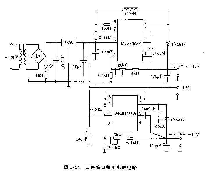

      图2-53是双路输出稳压电源电路,主电源为5V固定电压输出,辅助电压为6~15V连续可调输出,最大输出电流可达200mA。
  图2-54是三路输出稳压电源电路,一路采用7805构成的5V固定输出电压的电源,另一路采用MC34063A构成+5.5~+15V连续可调正输出电压的电源,第三路采用MC34063A构成—5.5~—15V可调负输出电压的电源,电路中所用元件的要求与图2-52相同。
