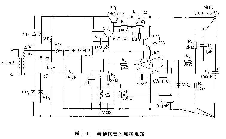

      稳压电源的稳定度由基准稳压管的特性决定。图1-10所示稳压电路中采用带有恒温槽的低温度漂移稳压管LM399提供基准电压,为使LM399的恒温槽温度保持恒定,在加热器中接入恒流源电路,由VT5和VT6构成恒流源,调节电位器RP1,使加热器中流经8.5mA的电流。除此之外,为提高稳定度还要考虑电阻的温漂,特别是电压检测电阻,电路中选用温度特性好的金属膜电阻。
  图1-11是采用LM399的高精度稳压电源电路。电路采用全波整流,再经电容平滑,获得直流电压通过VT1和VT2达林顿管连接的晶体管供给负载稳定的直流电压。负载电流为1A时,需要选用直流放大倍数高达1000的晶体管,因此,采用VT1和VT2构成的达林顿管,当输出电流为1A时,VT2的发射极只需要1mA的电流,VT2的基极只需要10μA的微小电流。这样,若降低VT2的基极电流,反馈放大器的输出电流可减小,有载与空载时电流变化小。从A1内部损耗变化产生热的影响来看,应防止输出电压发生变化。
