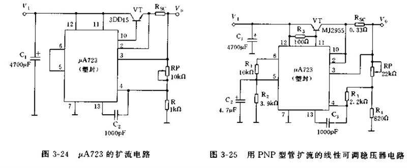

摘要:   图3-23是uA723构成的扩流型稳压电路,输出电压在2~7V可调,负载电流可达1A.图3-24也是扩流型文雅电路,输出电压在10~37V可调,输出电流为2A,一般要求输入滤波电容C1取4700Uf左右,VT管 ...
  图3-23是uA723构成的扩流型稳压电路,输出电压在2~7V可调,负载电流可达1A.图3-24也是扩流型文雅电路,输出电压在10~37V可调,输出电流为2A,一般要求输入滤波电容C1取4700Uf左右,VT管应加装相应的散热器,若需更大的输出电流,还可增大VT管的功率或再增设一个功率扩流。
  图3-25为用PNP型管扩流的线性可调稳压器电路。其输入电压为40V,输出电压为2~37V,最大输出电流达2A,由于线性电位器RP使输出调节线性变化,因此输出电压刻度可均匀地描绘在RP旋钮旁。
