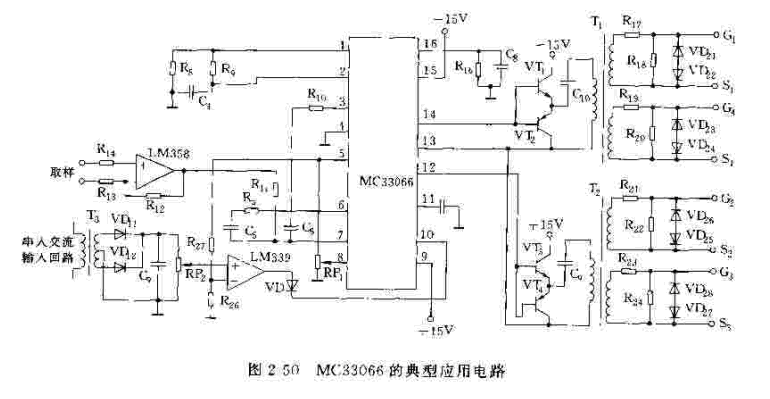

      MC33066引脚图,内部结构图及典型应用电路
  下图是MC33066的管脚配置和内部结构图及典型应用电路,电路中,T3为电流互感器,当发生过电流时,10脚为高电平,关闭驱动脉冲而保护电源。输出控制器的输出脉冲经变压器T1和T2隔离驱动主电路桥臂上的开关管。
