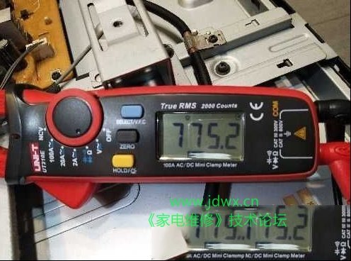

摘要: 收到同行送来的故障机壹台索尼KLV40V440A液晶电视,故障表现为是花屏,请教了一下同行,说索尼电视花屏,主板主控到屏线的排阻容易坏。按照这个思路,故障点是主板输出LVDS信号到逻辑板之间的排阻中有一个电阻的阻值增大到7 ...
    收到同行送来的故障机壹台索尼KLV40V440A液晶电视,故障表现为是花屏,请教了一下同行,说索尼电视花屏,主板主控到屏线的排阻容易坏。按照这个思路,故障点是主板输出LVDS信号到逻辑板之间的排阻中有一个电阻的阻值增大到775欧姆了,正常的电阻值是4点几欧姆左右,更换排阻后图声正常,故障修复。
