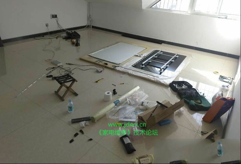

  阁楼宽敞地面擦拭干净准备开拆
  很多螺丝
  拆开了

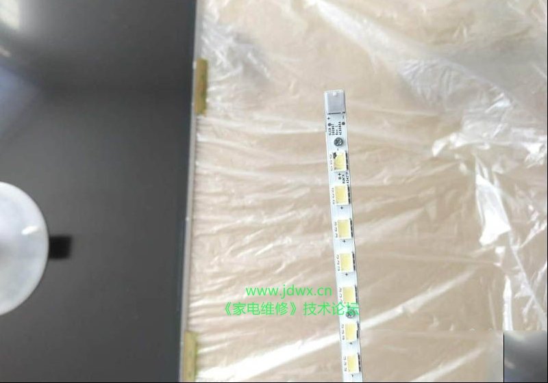

  就是这个灯条的第一个LED烧了

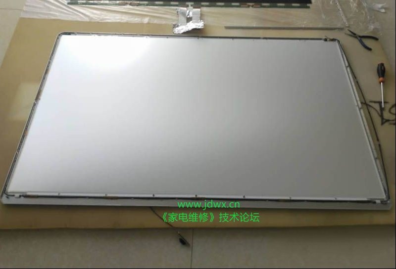

  这是拿下液晶面板

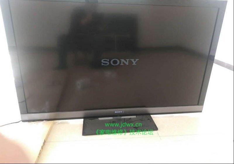

  换上灯条开装

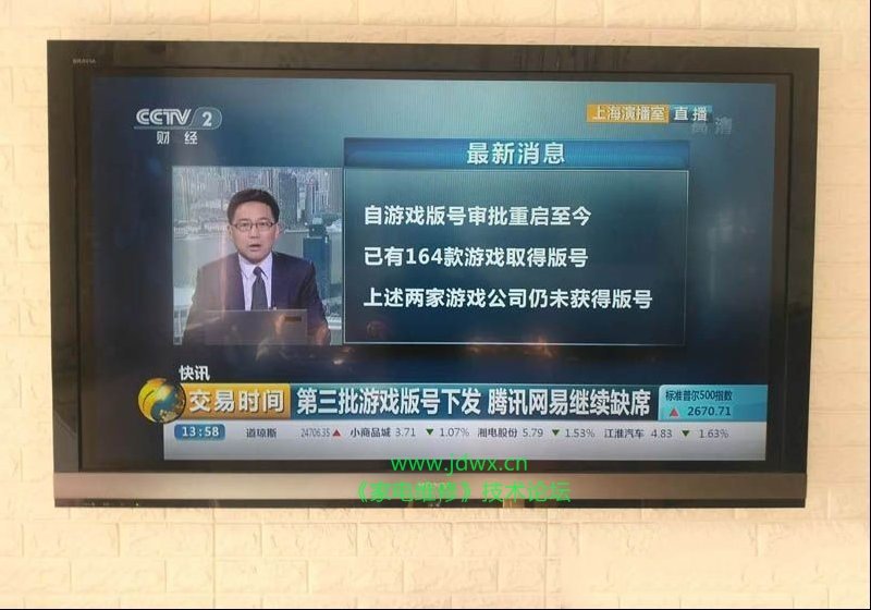

  开机出现声音和画面
  挂上墙又复活了
