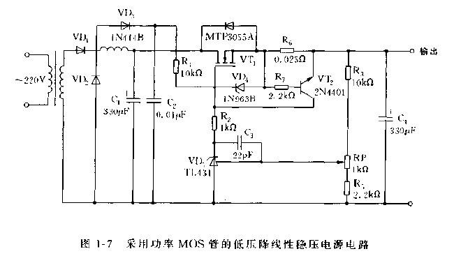

  图1-7是采用功率MOS管的低压降线性稳压电源电路,驱动电路非常简单。整流滤波后的电压经R1加至VT1的栅极,使VT1导通,输出电压经取样电路后获得取样信号并送到基准电压源VD5的控制端。当输出电压偏高时,VD5的阴极电位便降低,使VT1的栅极电位下降,从而使输出电压回到设定值。反之亦然,从而达到稳压的目的。电路中稳压二极管VD1为VT1的栅极提供过压保护,R6、R7和VT2提供过流保护,C3为保证闭环稳定性提供频率补偿,VD3、C2为基准电压源VD5提供偏置电压。为得到最佳电路性能,功率MOS管VT应选用在低工作电压时具有很小导通电阻的器件。电路主要性能指标:调整管压降0.6V,负载调整率10mV,调压线性±5mV,输出纹波峰峰值10mV。
