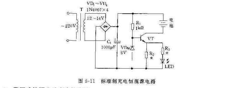

      图5-10是自关断全自动充电器电路。该电路可用于2~4节5号电池的充电。由MC7805与电阻R1构成恒流源电路,R1决定恒流值,R1取68欧姆时,恒流为50 m A .VT1,VT2和继电器J构成充电电源自关断保护电路。被充电电池至少为2节,最多可为4节电池串联,保护电路调节时,可用稳压电源代替电池,调节方法如下:充电时,A点电压达到规定值(2节电池为2.8V,3节电池为4.2V,4节电池为5.6V),调节电位器RP,使继电器J释放,整个电源也就被切断,这时,电池端电压应为充电终止阀值电压。应注意的是同样是5号镍镉电池,生产厂家不同,或新旧不同,其阀值电压可以不相等,一般每节为1.4~1.5V。
  图5-11是标准制充电恒流源电路,因是恒流源,电池在充电过程中电流经过调定就不会变化,LED用于充电指示。变压器T的作用是对恒流源供电,其功率根据电池容量不同而异,对1号电池T为6~8W,对5号电池T可选2~3W,输出交流电压可选12~14V之间。VT是恒流晶体管,对1号电池VT可选用3DD15,对5号电池可选2只9014并联,也可以选3DD15.R2为恒流值控制电阻,对1号电池R2为100欧姆左右,对5号电池R2为30欧姆左右,电阻功率为2W以上。R1为LED的限流电阻。
