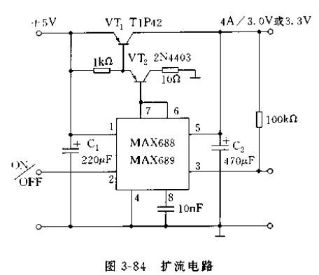

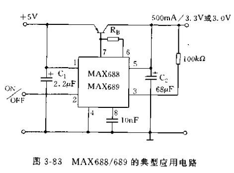

  MAX687的典型应用如图3-82所示,MAX688/689的典型应用电路如图3-83所示。MAX687/688/689应用要注意以下5点。

  3.偏置电流的限制,在BASE(7)与BLIM(6)之间可接电阻Rb来限制晶体管的偏置电流,用以控制最大的电源输出电流。芯片内部有一电压比较器监控在电阻Rb上的电压。在BASE与BLIM之间短接时,由于内部有5Ω的电阻(与Rb串联),使最大的偏置电流为20mA。在实际使用时,可根据电流的最大输出负载电流ILmax及PNP晶体管的hfemin来选用Rb,则Rb=500×hfemin/ILmax-5Ω.
  4.输入电容C1及输出电容C2的选用,C1接在Vin脚与GND之间,采用4.7μF时可适合多种负载,若采用等效串联电阻低的C1时,也可以选用0.33μF的电容。C1应直接在Vin脚与GND的两端,引线尽量短。输出电容C2与输出电流有关,其最小值为10μF/100mA。
  5.扩流电路的选用,图3-84表示出了一种外接复合管进行扩流的电路,此电路输出电流可达4A,但输入输出之间的压差仅为0.8V。
