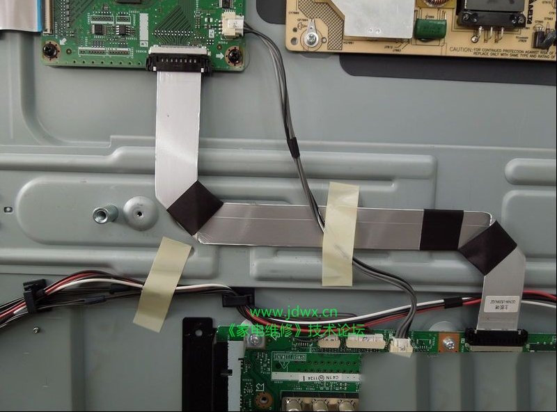

摘要: 收到同行送来的故障机壹台夏普LCD-52LX830A电视,故障表现为插上电源可以开机几秒出现黑屏,然后电视不断重启,屏幕不亮,拔下插头等几分钟插上又可以开机几秒。拆机机器检查各项电压都正常,单独电源板供电也不行,工作 ...
    收到同行送来的故障机壹台夏普LCD-52LX830A电视,故障表现为插上电源可以开机几秒出现黑屏,然后电视不断重启,屏幕不亮,拔下插头等几分钟插上又可以开机几秒。拆机机器检查各项电压都正常,单独电源板供电也不行,工作几秒继电器就跳了。把负电源tny264换了,电源板单独供电等了一会儿发现继电器不跳了,现在装上开机正常了。
