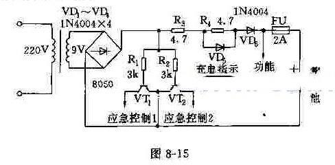

  双闪光灯如图8-14所示,它的故障要分别检查电路中所有元件及小灯泡,当9012的B极对电压为4.5V左右时属正常,C极对地的0.7V左右时属正常,当一管C极上的灯泡闪亮,而另一管C极上的灯泡不闪亮时,因检查相应管的C极上的灯管是否损坏。
  充电电路,电原理图如图8-15所示。应急功能不起作用时,要检查3K电阻和8050三极管是否损坏,充电指示灯在充电时不亮,首先用万用表测发光二极管正极对低电压应在7.4V左右,如有7.4V左右应换发光二极管,如小于7.4V应检查桥式整流电路的四只二极管是否有损坏。如大于7.4V,应检查1N4004二极管和2A保险丝是否开路。
