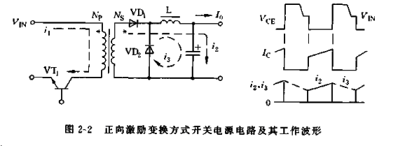

      RCC方式、正向激励变换方式和半桥方式是开关稳压电路的三种典型工作方式,现简要介绍其特点。RCC方式的典型电流与工作波形如图2-1所示。RCC方式主要特点:1、绕组Np与N极性相反;2、VT1导通期间,Np中有电流i1流通,变换器中蓄积能量;3、VT1截止时,变压器反电势使输出侧流经i2电流;4、最适用于AC100V输入的50W开关电源;5、输出侧的整流采用电容输入方式,不用接扼流圈;6.。开关工作频率达到30KHz左右。
  正向激励变换方式的典型电路及其工作波形如图2-2所示。正向激励的变换方式是主要特点是:1、变压器绕组Np与Ns同极性;2、VT1导通时,电流i1经过Np,同时输出侧有电流i2流通,输出电流为I0,而此时电感L中蓄积能量;3、VT1截止时,L的反相感应电势使电流通过D2流通;4、输出侧整流电路为电感输入型;5、适用于150W的开关电源;6、适用于工作开关频率为100KHz以上。
