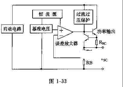

  (3)稳压部分IC:把输入的12V直流电压转换成稳定的5V直流电压。它主要由核心元件集成三端稳压器W7805组成。C3为滤波电路。远离稳压器而联接,以避免寄生振荡。7805集成电路属于固定正电压输出的三端稳压器,内部由基准电压回路,恒流过流保护,过压保护和短路保护回路等八个部分组成。其功能框架如图1-33所示。对于三端稳压管7800而言,最后两位数字,表示输出电压的数值。
