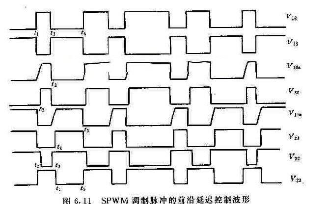

  如图6.10所示,要想使得分别位于半桥驱动电路中的IGBT管Q1和Q2安全运行的条件是,Q1和Q2只能轮流地分别处于导通状态和关断状态,在逆变器运行中,决不允许Q1和Q2出现同时导通的情况出现。这是因为一旦出现这种局面,势必将+390V电源与一390V电源置于直接短接状态。其后果必然导致Q1和Q2立刻短接状态,其后果必然导致Q1和Q2理科烧毁,当大功率IGBT管处于开关工作状态时,如果要使得原来处于导通状态的Q1进入截止状态的手段是将加到Q1管的栅极触发脉冲V18置于零电平。然而,由于Q1管进入完全截止状态需要一定的延迟时间,如果V19立即出现Q2管的栅极上,就会出现Q1仍然处于导通的条件下,Q2管已进入导通状态的局面,从而造成两路±390V直流电源被短路。为了防止这种事故发生,在M2052UPS中,在两路相位相差180度的脉宽调制脉冲V18和V19的输出电路中引入以D105,R105和C103及D102,R105和C102所组成的两路单向脉冲前沿延迟电路来将V18和V19脉冲变成前沿被积分电路延迟处理过的V184和V150所组成的两路单向脉冲前沿延迟电路来将V18和V19脉冲变成前沿被积分电路延迟处理过的V184和V154的脉冲串。
