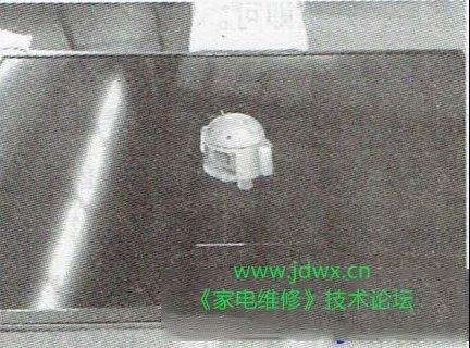

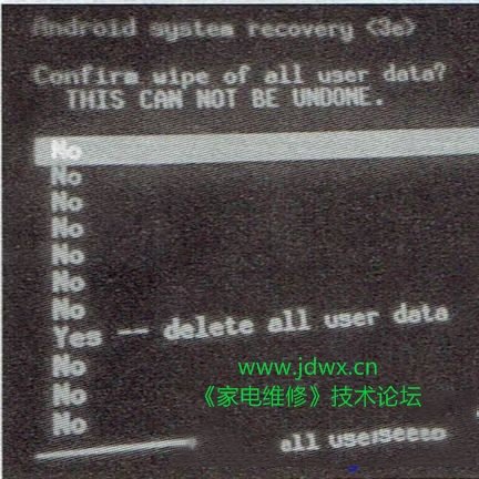

    收到同行送来的故障机壹台三洋48CE590A1液晶彩电(AM7366M6机芯),故障表现为二次开机显示“SANYO"标识后就进入安卓刷机模式(又称安卓底层模式),如图1所示。选择第5项"wipe data/factoryreset”并执行,则出现如图2所示界面,选择“YES--delete userdata"项或其他选项后按OK键均返回到图1所示界面。本着“先软后硬”的原则,按照下述方法通过U盘对电视进行软件升级。
        先对升级文件“CP49681 HKC_ AM7366M6 _71E CHINA TT4761B01_ 4_ LOGO TYPE SANYOIR SANYO AP KXAFF _S_ DA 20141008130711_dc2693b3.tar”进行解压,得到aml_autoscript、factory_ update_ param.aml、 uImage recovery 、update Zip四个文件,将其拷到U盘的根目录下,再将U盘插到电视机的USB2口中,按住电视机面板上的“V+”键不松手,然后给电视机上电,这时屏上会显示升级图案与进度条,如图3所示。

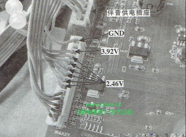

         按上述方法对主板进行升级,均能进入升级界面并显示升级进度条,但等到升级进度条走完后,电视机自动重启后又继续第二遍升级,随后自动重启又进行第三遍升级,一直不停。 由此看来,该机不是软件问题而是硬件有故障。根据经验,此故障可能是按键电路异常所致。测量主板按键插座CN7的各脚电压,如图4所示,下面几个引脚电压均为2.46V低于正常值3.3V。检查按键板及其连接线,发现位于按键板边沿处的一根接地线的端头已断裂。去掉其端头,将该线直接焊接在印制板的“地”上试机,故障机修到这里,终于修好值得探讨。。
