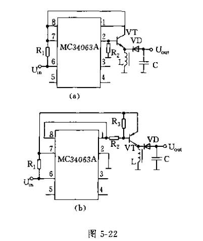

  图5-20所示的电流扩展电路,要求峰值大于1.5A.外接NPN管时,应采用图5-20a所示电路;,外接晶体三极管的型号及元件值由所需的输出电流决定。

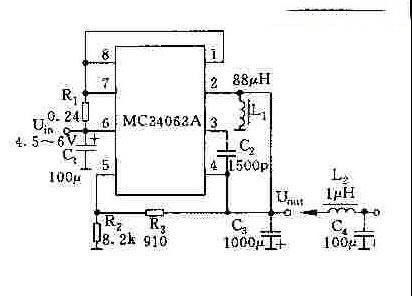

  反极变换器

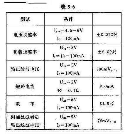

  采用MC34063的反极变换器基本电路如图5-21所示。主要技术性能如表5-6所列。
  要求的输出峰值电流大于1.5A时,应采用图5-22所示的电流扩展电路。外接NPN管时,应采用图5-22a所示电路;外接PNP管时,应采用图5-22b所示的电路。
