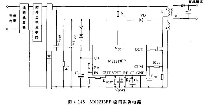

  图4-148是M62213FP应用实例电路。输出脉冲的导通时间由接在SOFT端的电阻Rsoft确定,如果与此电阻并联一只电容Csoft,那么启动时导通时间逐渐增大,这样就可以实现软启动。图4-148中提供M62213FP本身电源的偏压线圈N1也是回扫变压绕阻的一部分,其提供的电压与输出电压成比例,由此,可以在初级侧进行反馈控制与过电压检测。用电阻把流经初级测电流变换成电压进行过电流检测,为防止噪声引起误动作,接入Rnf和Cnf构成的滤波器滤除噪声。
