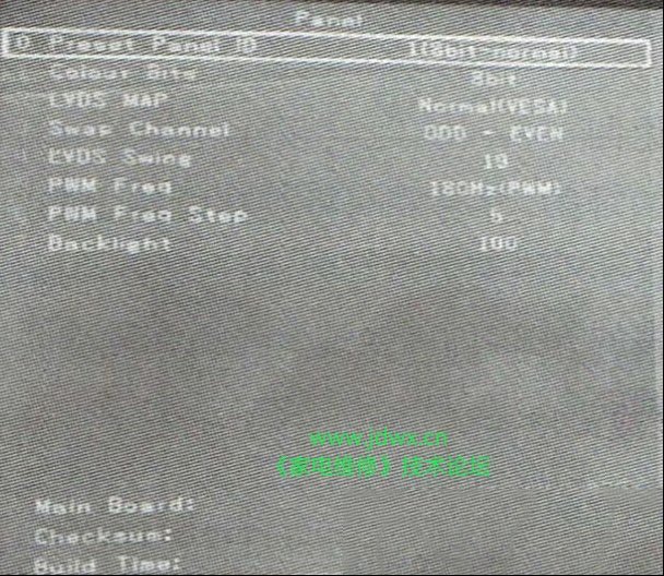

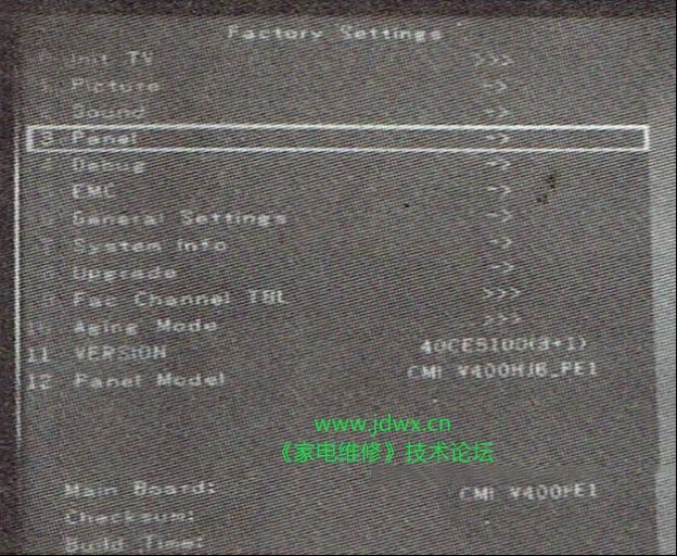

    收到同行送来的故障机壹台三洋LED40CE5100液晶彩电,更换主板后图像上下颠倒,如图1所示。因是更换主板后才出现该故障,故怀疑新主板存储器中的屏参值不对。在TV状态下,依次操作遥控器上的菜单键与数字键1、1、4、7进入总线,如图2所示,选择第3项"Panel"按右键进入下一页菜单,如图3所示,选择第一项“PresetPanel ID"对其值进行修改(可在0~12之间调整)。

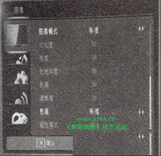

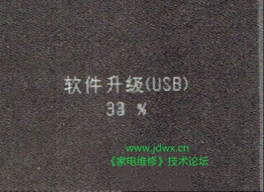

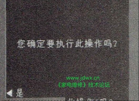

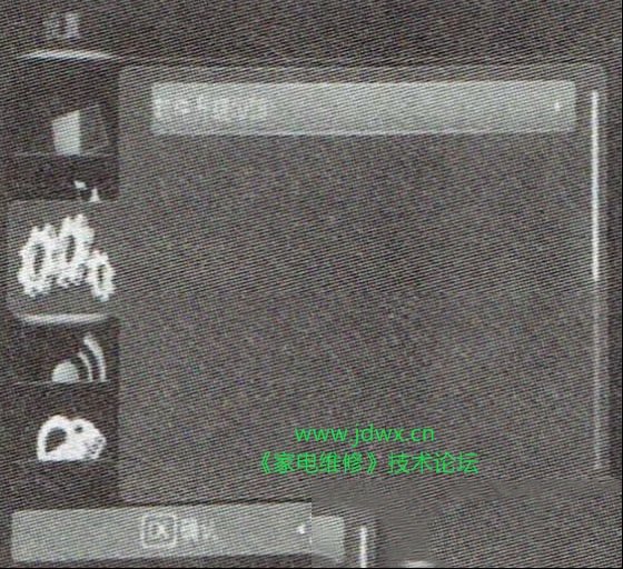

         按上述方法试过所有的屏参值均不能排除故障,看来需用U盘或编程器对Flash存储器进行软件升级。决定先用U盘升级,找来一个质量较好的容量为4GB的U盘(数据格式为FAT32),再根据机器后盖上的名牌标签,选择与机器型号、主芯片、屏型号完全一致的升级文件(文件名:BIN_V69S.bin),拷贝到U盘根目录下,接下来将U盘插到电视机的USB接口中,按动遥控器上的“菜单”一“设置”一“软件升级(USB)"一“是”,如图4~图7所示,升级完成后机器自动重启,故障机修到这里,终于修好值得探讨。。
