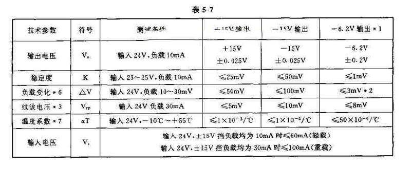

  H-ZHBI厚膜集成直流变换器能将+24±1V的直流输入电压变换成共地的±15V输出电压和一个-6.2V的基准电压。它尤其是适用于3~4个运算放大器组成的控制系统的内馈电路用,也可供其它需要±15V供电的半导体器件使用。该变换器最大输出电流为30MA,若内部取消6.2V档则可增为40MA.
  厚膜集成电路H-ZHB1的管教排列如图5-25所示。技术指标见表5-7所附。

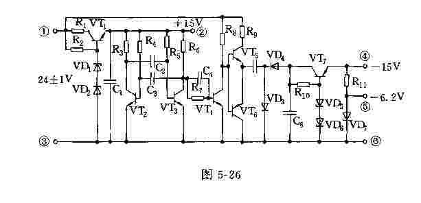

  工作原理如图5-26所示。当厚膜集成电路H-ZHB1的1脚和3脚接通24V直流电压时,由调整管VT1的2脚输出+15V直流电压,经VT2,VT3差动放大且通过前置管VT4激励互补对称管VT5,VT6进行电压放大,又经由C5,C6,VD3,VD4组成的倍压整流,加到调整管VT7使4脚输出-15V的直流电压,在稳压二极管VD7的5脚可取出-6.2V的直流电压。若想获取-5V的直流电压,在H-ZHB1的3脚串接两只二极管VD8,VD9即可。
