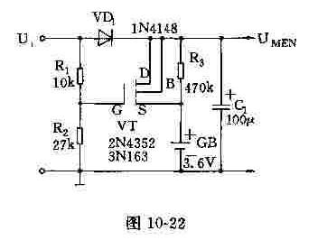

  图10-21为微型计算机CMOS RAM所用的断电备用电源电路。突然的停电将使电脑中储存的数据丢失和操作状态被打乱。通常是把备用电池与机内电源连接在一起,一旦停电,备用电池将维持RAM的记忆。然而,由于现在CMOS RAM贮存数据只需要很微小的电流,因而实际上可采用一种更廉价简单的方法。图中,由4700uf电容器以5V/10uA输出保持RAM记忆达数十分钟,当V=15V时,维持时间超过90分钟。
  图10-22为MOSFET与备用电池组成的自动转换电源。平时,R1,R2提供的偏压使VT截止,此时U1通过VD1到达Vmen,提供RAM的工作电源,R3提供备用电池GB的充电电流。一旦输入U1断电,则VT立即饱和导通,GB通过VT到达Umen,维持RAM的供电。电路参数适用于5V电源和IM6518存贮器组。
