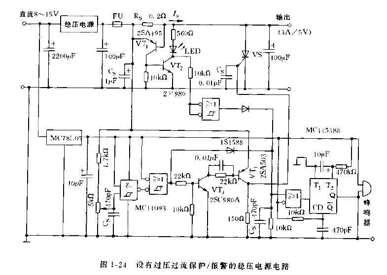

      稳压电源中增设的过流保护回路经常是用检测电阻Rs两端电压,当该电压达到规定值时,关断调整晶体管,从而达到保护的目的,如图1-23(a)所示。
  对于低电压大电流的电源,Rs的损耗不能小看。于是,可考虑改为检测输入侧的电压降,经放大后去关断调整晶体管。图1-23(b)中,通常的工作状态下,A点电压脉动小,而B点的电压脉动大。
  若出现过大电流,A点稍有些下降,但B点脉动显著变大,如图1-23(c)所示。若达到电位器RP设定的过电流值,则这是比较器A1动作,使调整晶体管的基极电压为0,防止调整管受到损害。
  稳压电源损坏的原因主要是过流和过压引起的,所以要采取过流和过压保护措施。图1-24是设有过压过流保护/报警的稳压电源电路。电路中,晶体管VT1和VT2成过流检测报警电路,由电阻Rs检测过流。当电流过大时,Rs上压降超过0.6V,则晶体管VT1导通,驱动VT2发出报警信号,声音报警由压电蜂鸣器发出,光报警由发光二极管LED显示。当然过流动作点必须设定在稳压电源允许的电流范围之内。另外,当稳压电源出现过压时,有可能损坏负载,这时需要切断电源。电路中,MC78L05构成的电源和MC14093构成的施密特触发器组成过压检测电路,稳压电源的输出电压超过5.5V时,触发器动作,驱动晶体管VT3和V4,使晶闸管VS导通。VS一旦导通,使负载短路,较大电流使熔丝FU熔断。因此,发生过流时,苏在就得到了保护。过压的同时压电蜂鸣器发声报警。电路中,多出接入电容Cs为的是用于防止噪声引起过流过压误动作。
