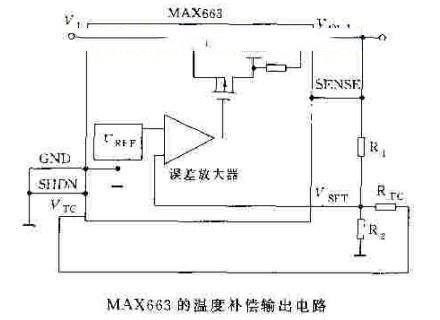

      MAX663系列是低耗电流CMOS稳压管,特别适用于电池供电电路,它有正输出MAX663/666和负输出MAX664,输出电流都是40mA。调整外接2只电阻可改变输出电压,输出电压可调整范围为1.3~16V。
  MAX663系列虽内有过电流保护,但实际上要进行过流保护时,需要外接电流检测电阻。MAX663备有温度补偿用输出VTC,它是具有+2.5mV/℃的正温度系数的输出电压。如果VSET端加人这电压信号,可使输出电压V0具有负的温度系数。
