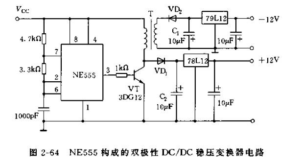

  NE555工作于无稳态多谐振荡器方式,3脚输出矩形脉冲驱动晶体管VT,使之导通与截止。当VT由导通变为截止时,由于电感L的作用,VT的集电极出现尖峰电压,经二极管VD整流,电容C2滤波,再经78L05稳压后,V01输出稳定的+5V电压。图2-63是NE555构成的可调双极性升压稳压电源电路。
  图2-64是NE555构成的双极性DC/DC稳压变换器电路。NE555的3脚输出矩形脉冲驱动晶体管VT使之导通与截止。当VT由导通变为截止时,VT的集电极出现较高的尖峰电压,经二极管VD1整流,电容C2滤波,再经78L12稳压后,获得输出稳定的+12V电压。与此同时,变压器T的次级也出现尖峰电压,经二极管VD2整流,电容C1滤波,再经79L12稳压后,获得输出稳定的-12V电压,两路输出电流均可达30MA.
