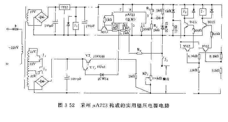

采用μA723构成的实用稳压电源电路
2023-5-1 08:14| 发布者: 开心| 查看: 35| 评论: 0
摘要:   输出电压可调的稳压器;输出电压范围2~37V;输出电流150mA;输出电流0~50mA时负荷稳定度0.08%;最大输入电压40V;最大输入输出电压差40V;可远距离关断;μA723的工作温度-55~+125℃, ...
      输出电压可调的稳压器;输出电压范围2~37V;输出电流150mA;输出电流0~50mA时负荷稳定度0.08%;最大输入电压40V;最大输入输出电压差40V;可远距离关断;μA723的工作温度-55~+125℃,μA723C为0~70℃,内含过流限制电路。下面是采用μA723的实用稳压电源电路。
