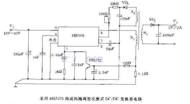

      HS7076是高效率开关集成稳压器,它采用TO-3封装,外壳接地,5脚和8脚分别为输入端和输出端,输入电压范围为10~60V,连续输出7A电流,输出可在3~50V之间连续可调;1脚为PWM控制和补偿端,可用做电流限制输入端;2脚为内部参考电压Vref输出端,Vref的典型值为2.5V。应用时,该端加一电容对Vref滤波;3脚为误差放大器反相输入端;4脚接定时电容;6脚为时钟信号输出端;7脚为续流二极管VD正端,需要时,该脚接地。
  上图是采用HS7076构成的变压器耦合DC/DC变换器电路,输出变压器初次级采用反极式接法,输入电压为12~30V,输出电压为50V,输出电流为300mA。电路正常工作时,当稳压器导通,变压器初级通过电流,并存储能量,次级电压使整流二极管VD截止。此时,输出电容C向负载放电;当稳压器截止时,变压器初级无电流,次级电压极性改变,二极管VD导通,次级储能向负载提供电流,并向电容C充电,以补偿VD截止期间的放电损耗。R1反馈电阻将输出电压的变化送至误差放大器的反相输入端(3脚),经比较放大后,加至PWM比较器,控制稳压器8脚的输出脉冲占空比,使输出电压稳定。
  上图是采用HS7076构成的隔离型反激式DC/DC变换器电路,基本工作原理与变压器耦合DC/DC变换器电路相同,区别在于输出电路不是采用电阻而是采用检测线圈N3,这样实现输入输出间的电气隔离。
