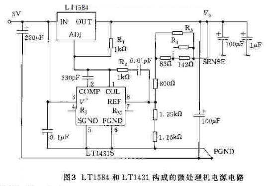

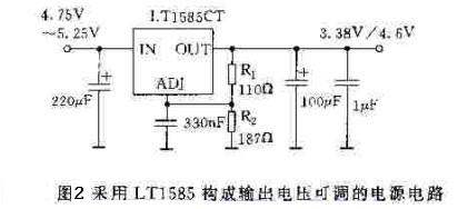

摘要:   LT1584/1585/1587的输出电流为7A/4.6A/3A,是最适用于驱动微处理机的稳压器,封装形式有TO220与DD。具有高速过度响应特性,负载调整率为0.5%,内有热击穿保护电路。基本应用电路非常简 ...
      LT1584/1585/1587的输出电流为7A/4.6A/3A,是最适用于驱动微处理机的稳压器,封装形式有TO220与DD。具有高速过度响应特性,负载调整率为0.5%,内有热击穿保护电路。基本应用电路非常简单,固定输出电压时,只要在输入与输出端各接1个电容;可调输出电压时,再接用于设定输出的2个电阻即可,输入输出的电容容量非常小。
