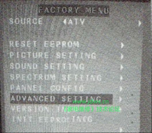

    收到同行送来的故障机壹台LCD-26CA5OS液晶彩电,使用有线模拟信号解码器(解扰器)后,图像上出现干扰条纹,如图1所示。

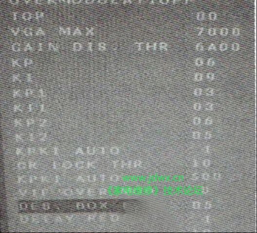

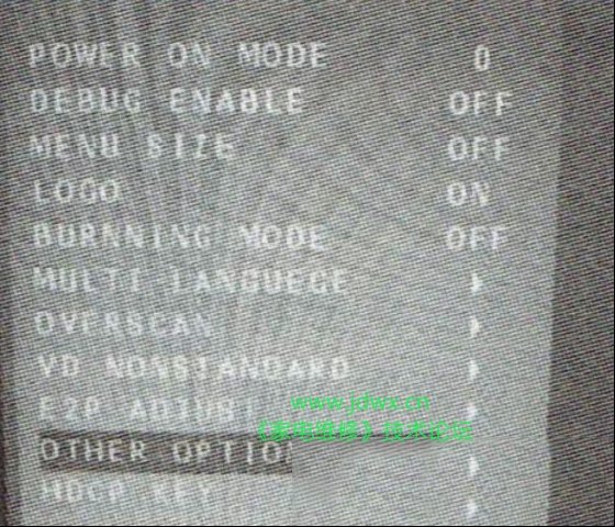

        此故障的原因是机器设置有问题,怎么修理如下:在TV信号源下,按遥控器上的菜单键,在屏上显示菜单期间,迅速按遥控器上的数字键1、1、4、7即可出现工厂菜单,如图2所示,选择"ADVANCED SETTING"一项并打开,进入下一页菜单,如图3所示,选择“OTHER OPTION"一项并打开,将“DES.BOX"一项的值改为“1" ,如图4所示,然后直接关断电视机电源再上电开机,不要进行复位操作,而是进行自动选台操作即可。
