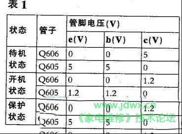

       图1为创维32L16C型液晶彩电的电源保护电路。虚线框内电路为模拟可控硅的电路,整个电路与外部其他电路仅有三只脚,它相当于通常所说的三脚硅。Q605的发射极相当于可控硅的阳极A, Q606的发射极.相当于可控硅的阴极K,Q606的基极(与Q605的集电极相连)相当于控制极G。该三脚硅用在电源的冷端,是保护电路的一部分。
       待机时,测得三脚硅的电压,阳极A为5V,控制极G为0V;Q605的发射极为5V,基极为5V,集电极为0V,故Q605截止;Q606的发射极接地,基极为0V,集电极为5V,故Q606截止。Q605.Q606 均截止,三脚硅截止对电源无任何影响,如同虚设。为什么阳极A电压为5V呢?因为待机时,开/待机控制管Q608基极电平为0V(截止),光耦IC602的①脚、②脚均为5v ,R695 无电压降,故三脚硅的阳极A为5V。同时,IC602、Q603截止,VCC为OV,PFC驱动块FA5500的⑧脚无14V电压,因此PFC停振。主电源块F9222L⑦脚无19V,主电源停振,整机处于待机状态。
      开机时,测得三脚硅的阳极A为1.2V (此处变为1.2V是因为开待机电路启动的缘故),控制极G为oV;Q605的发射极为1.2V,基极为1.2V, 集电极为ov,故Q605截止;Q606的发射极接地,基极为0V,集电极为1.2V,故Q606截止。Q605、Q606均截止,三脚硅截止,对电源也无任何影响。
      当电路处于保护状态时,若启动电源瞬间12V过压、24V过压或12V过流,只要其中一路保护启动,三脚硅就会导通,把光耦IC602的①脚电位拉低到0.7V,此时即使开/待机控制管Q608处于开机状态,Q608导通,光耦IC602也不能足够导通,使Q603截止,VCC为0V,则PFC驱动块FA5500⑧脚为0V,PFC停振。同时,主电源块F9222L的⑦脚为0V,主电源停振,电视回到待机状态。
       三脚硅保护功能启动的原理:开机以后,三路保护(12V过压,24V过压、12V过流)只要有一路保护启动,那么电阻R699的右端瞬间有较高电压出现,并接入Q606 b极使其饱和导通,c极电压为0V,也就是Q605的b极电压也为0v,从而加速使Q605很快饱和导通,待机5v经过R695、Q605、Q606的b、e极到地形成电流,使加在光耦IC602初级端电压迅速下降,这样IC602截止,Q603也截止,整个电视机回到待机状态。由此可见,由Q605、Q606组成的电路作用相当于通常所说的可控硅的作用。
         最后总结:1、三脚硅由一只NPN管,一只PNP管,一只电容、一只电阻构成,有三只脚,即阳极A、阴极K、控制极G。2、当无触发电压送到控制极G时,三脚硅截止,如同虚设,对电源无任何影响;当有触发电压瞬间送到G极时,三脚硅导通,把阳极A电压拉低来触发保护电路,使整机回到待机状态。表1列出此三脚硅在待机、开机、保护时的电压供维修时参考。

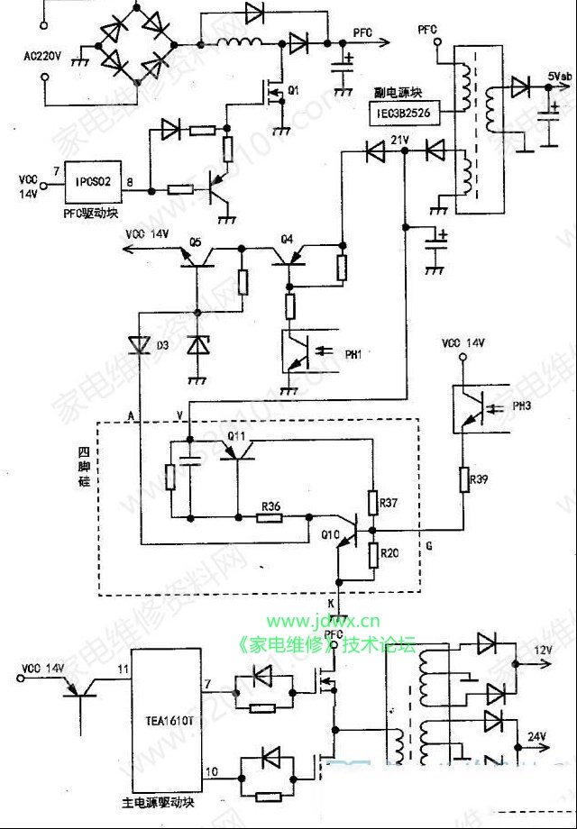

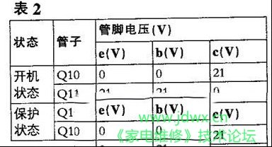

       图2所示为山水牌32英寸液晶彩电电源保护局部电路图。虚线框内电路为模拟可控硅电路。该四脚硅在电源的热端,Q10的集电极为阳极A,发射极为阴极K,基极为控制极G。Q11的发射极为供电脚,笔者将该脚命名为v,是供电vcC的第一个字母V。
       开机时,测得四脚硅的电压,阳极A为21V,阴极K为0V(接地),控制极G为0V,供电极V为21V;Q10的发射极为0V(接地),基极为0V,集电极为21V,Q10截止;Q11的发射极为21V,基极为21V,集电极为0V,Q11也是截止的,那么“四脚硅”截止。正常工作时四脚硅对电源无任何影响,如同虚设。此时热端Q5输出VCC为14V,PFC驱动块IPCS02的⑦脚有14V,PFC起振工作;主电源驱动块TEA1610T的11脚有14V电压,主电源起振,整机工作在开机状态。
        四脚硅保护时的工作原理:开机以后,若冷端四个保护(12V过压、24V过压、12V过流、24V过流)之一启动,则光耦PH3热端导通,VCC通过PH3.R39给Q10基极提供触发电压,则Q10饱和导通,集电极电压降为0v,这样使Q11的基极电压隆低到20.3V,即Q11的发射结(b-e结)有电流通过,则Q11饱和导通,此时集电极的21V电压通过R37继续为Q10的基极提供0.7V的饱和导通偏置电压,加速Q10、Q11饱和导通,Q10饱和后,使Q5基极电压经D3、Q10的c、e极拉低,Q5截止PFC校正电路和主电源振荡块无供电而停止工作。
        可见,四脚硅导通后,A、K极导通相连,它具有实际可控硅之控制功效,故在此称之为四脚硅。
          最后总结:1、四脚硅由一只NPN电容四只电阻组成,有四只脚,即阳极A、阴极K、控制极G、供电极V。2、当无触发电压送到G极时,四脚硅截止,对电源无任何影响;当有触发电压送到G极时,四脚硅导通,把阳极电压拉低到0V。四脚硅继续导通电压来自供电极V(21V)。四脚硅一旦导通不会截止,除非切断供电极V电压(21V),即交流关机再开。表2所示是四脚硅在开机状态,保护状态下的电压值。
       以上分析的三脚硅和四脚硅电路的组成及工作过程,虽然两种电路组成有部分差异,但工作方式基本上与实际使用的可控硅相同,需要触发电压,启动工作后A、K极将导通,A极电压被拉低,导致接在A极的电路停止工作,从而保护电源。使用这两种电路的目的是为了实现电源输出端出现过流或过压时,起到快速终止电路工作的目的,从而保护整个电源。
