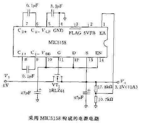

      使用低压差线性稳压器MIC5156,以及N沟道功率MOS场效应管VT1,从而形成一个压差非常低的稳压器,提供固定的3.3V,5.0V或可调的电压,如下图所示。MIC5156利用PC机的12V电源驱动场效应管,当输出电压达到3.3V时,FLAG脚输出高电平。若此脚接入另一场效应管,此时可将5V电源接入第2负载,该电路可用于某些双电源处理器,这些处理器在3.3V电源输入电压高于3.0V以前,5V电源应低于3.0V。Rs为限流电阻,其作用是使输出电流不大于12A。
  下图为超低压差线性稳压器MIC5158的实用电路,将5V转换为3.3V,用法与MIC5156基本相同。
