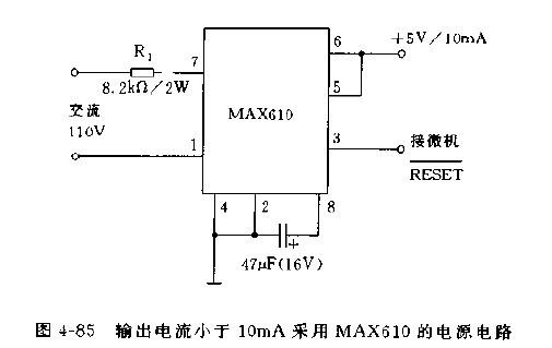

  图4-85是输出电流小于10mA采用MAX610的电源电路,输出电流由R1阻值确定,R1=8.2kΩ时,提供的输出电流为10mA,R1的功耗为1.3W。输入为220V交流时,R1的阻值与功耗均加倍。

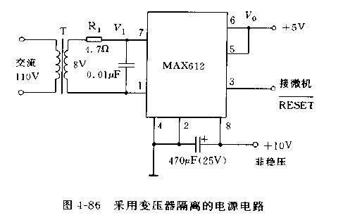

  图4-86是采用变压器隔离的电源电路,为了保证5V的输出电压,MAX612的输入电压至少为8V,变压器次级电压峰值不能超过17V。MAX612的功耗可按(V-V0)×I0近似计算,式中V为输入电压的峰值,V0为输出电压,I0为输出电流。变压器次级电压有效值若为8V,环境温度为25C时,最大输出电流限制在60mA一下,70C时应限制在30mA以下。电阻R1限制输入电流的峰值,若变压器的短路输出电流小于2A,R1可省去不用。
