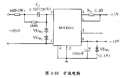

  图4-88为扩流电路,C1为2.7μF,利用稳压管VDw1和VDw2接在交流输入端,输出5V时可提供120mA电流。若将VDw1和VDw2取消,将7.5V稳压管VDw1改接到V+和V——端,即图中虚线处,可得到另一种扩流电路,输出电流为100mA.

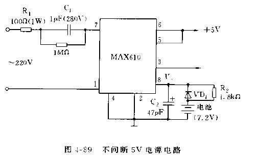

  图4-89为不间断5V电源电路,市电供电时,V+通过R2向7.2V镍镉电池缓慢充电;市电停止供电时,镍镉电池通过二极管VD1提供电源,MAX610可连续提供5V电压输出,知道V+近似为5.8V,即电池电压降为6.5V。

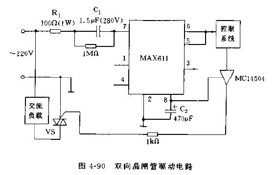

  图4-90为双向晶闸管驱动电路,MAX611的Vout(6)端输出+5V为控制触发电路供电,V+(8)端输出由内部整流非稳定的+12V电压,它提供电平转换的MC14504集电极开路的缓冲门的工作电压,产生12V的触发信号控制双向晶闸管VS的通断、MAX611可提供的最大总负载电流约为100mA。
