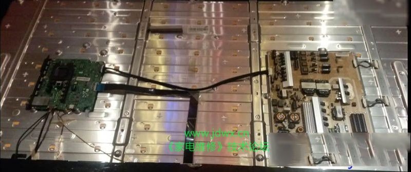

摘要: 收到故障机一客户电话说家里三星UA75F6400AJ电视打不开了。上门查看通电指示灯能亮,按遥控开机后指示灯开始闪,但屏幕一点反应都没有,还能听到里面有继电器的吸合释放的声音,反反复复。开机检测待机5.2v非 ...

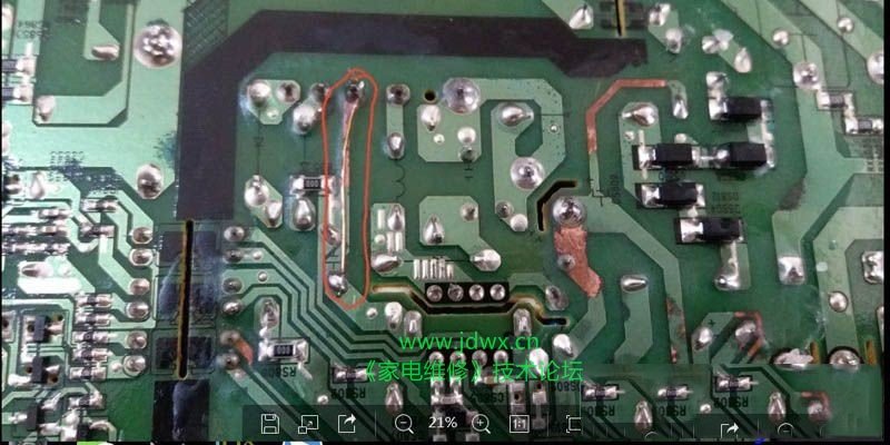

    收到故障机一客户电话说家里三星UA75F6400AJ电视打不开了。上门查看通电指示灯能亮,按遥控开机后指示灯开始闪,但屏幕一点反应都没有,还能听到里面有继电器的吸合释放的声音,反反复复。开机检测待机5.2v非常稳定。大电容有300V,主电源全部0V,很明显是PFC电路没工作,继续断电检测大件和保险都没坏,只能跟客户谈好维修价钱带回家修了,一到家马上就上维修台,检测到PFC芯片没有供电顺藤摸瓜查到是线路板铜箔被腐蚀断了,用漆包线接上后通电试机,大电容就有395V了,主电源也都正常输出了,故障修复。
