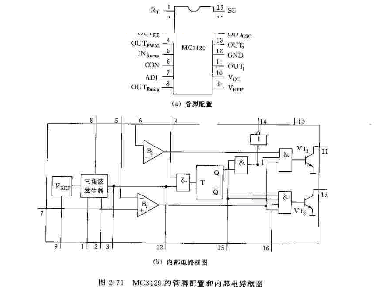

      脉宽调制器MC3420芯片是为半桥、全桥、推挽以及PWM开关电源的变换器提供控制功能的集成控制器,适合于构成大、中功率的开关电源。开关频率为2~100KHz;占空比调整范围为0~100%;电源电压为10~30V;最大输出电压为40V;输出电流为50mA*2;工作温度为0~70摄氏度。
