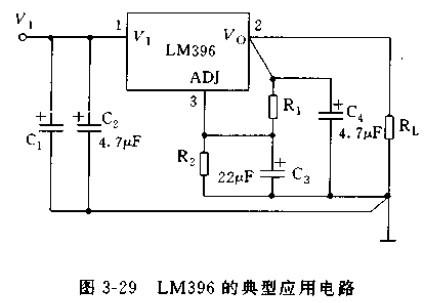

  图3-29为LM396的典型应用电路,V0=1.25V(R1+R2)/R1+Iadj×R2,式中,Iadj的典型值为50μA,R1和R2应选用低温漂的金属膜电阻,C1和C2为输入滤波电容,C3有助于电路抑制纹波,降低输出阻抗及噪声。当接入C3后,C4应紧靠稳压器安装。主滤波电容C1的电容值应大于(200μF/A)×I0,例如I0=10A,C1至少要选用2000μF。C4可不用,但它可降低高频输出阻抗,通常选用1μF到10000μF的铝电解电容或钽电解电容。

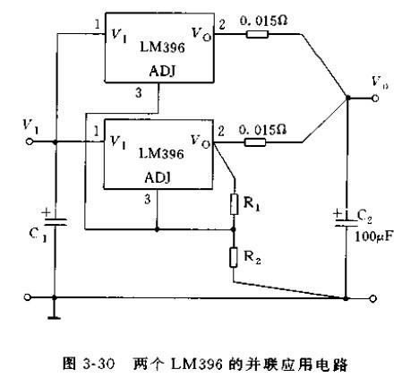

  图3-30为两个LM396的并联应用电路,由铜线电阻(0.015Ω)实现均流,最大输出电流可达20A。
