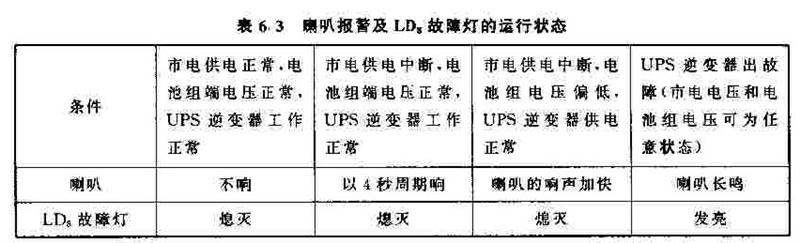

  幅值为12V的V2信号就会经D18和R31向NE555振荡的充电电路提供额外的充电电流,从而迫使其振荡周期变短。当然,在此条件下,由于从NE555的3脚所送出的控制信号V3的周期变短了,所以,喇叭的响声会加快。用户一旦听到喇叭的响声加快,就应采取措施,执行将所运行的软件或数据转存硬磁盘的操作,以免因UPS电源进入因电池电压过低自动关机状态而造成软件被破坏的不幸结局发生。当V9从零伏上跳至12V高电平时,NE555振荡器的振荡周期为:0.693{[(R31//R32)+R28]*C}+0.693(R3*C)。其中的R31//R32表示的是R31//R32表示的是R32和R31的并联电阻值[R32*R32/(R31+R32)].
  当UPS电源进入"出故障"的运行状态时,来自IC5组件1脚的控制信号V4将会从零伏上跳到12V.V4信号经由IC2组件的1和16脚所组成的反相功率驱动门组件处理后,将导致V3控制信号从12V下跳到零伏。显然,在此条件下,不但表示UPS出故障的指示灯LD8(红灯)会立即发亮,而且二极管D12也将从截止状态进入导通状态,从而导致喇叭一直处于发声的长鸣状态,以此来提醒用户:UPS电源已出故障了。至此,我们可以把喇叭及LD8故障灯的工作状态归纳如表6.3所示。
