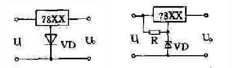

    用三端固定稳压集成电路制作的稳压器具有输出电压稳定,过热、过流保护,使用方便和价格便宜等优点。
    三端固定输出稳压器的工作方式一串联型中的跟踪型为主,内部电路如图,该电路包括控制器件VT,比较放大器A、基准电压Vref、取样电阻R1、R2四个部分,此外还有助推型和浮置型等电路。
二极管电压提升电路
    利用二极管或稳压管可将三端集成稳压器“地”电位向上浮动,从而达到提升电压的目的,此时的稳压器即为浮置型稳压器。上图中左图电路适合于三端集成稳压器输出电压较小的提升。右图电路适合于三端集成稳压器输出电压交大的提升,所用稳压管的稳压电压值则根据需要提升的大小来决定,其稳定电流要留余量。
