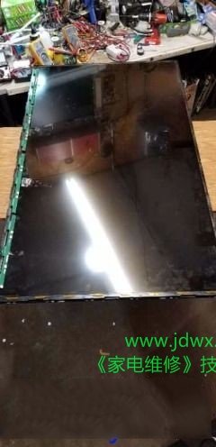

单人徒手给三星UN65FH6001液晶电视(65英寸)开屏换背光的过程
2023-4-27 19:38| 发布者: 开心| 查看: 147| 评论: 0

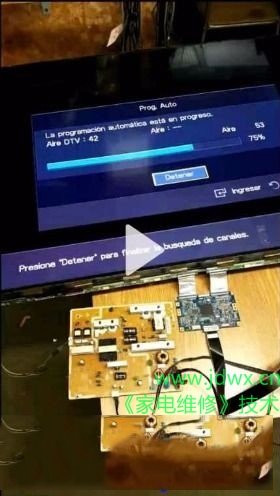

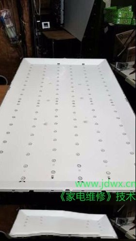

摘要: 最近徒手单挑完美修复收到其他维修同行的一台65英寸SAMSUNG LED背光,故障为上电没反应,后拆盖检查发现主板有发出开机信号(这里已排除主板故障),进一步测量电源恒流板去背光输出端(已开机状态)没背光信号输出,其他 ...

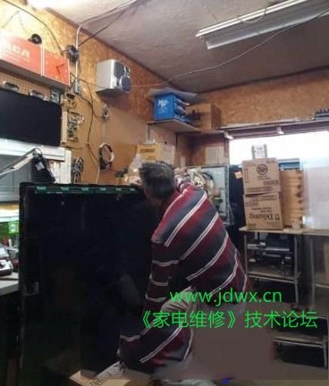

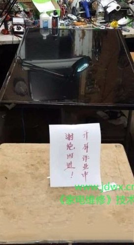

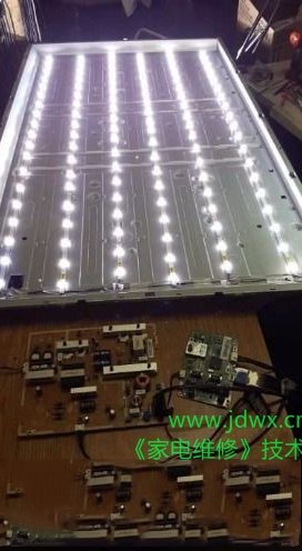

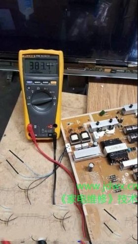

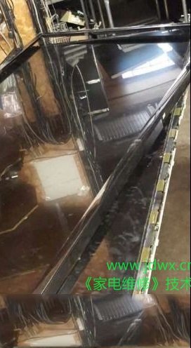

    最近徒手单挑完美修复收到其他维修同行的一台65英寸SAMSUNG  LED背光,故障为上电没反应,后拆盖检查发现主板有发出开机信号(这里已排除主板故障),进一步测量电源恒流板去背光输出端(已开机状态)没背光信号输出,其他电压正常,按笔者维修经验考虑:(1)电源板恒流供电故障;(2)背光灯珠故障。按照自己思维首先锁定背光,结果,经点灯仪测量后背光各路没反应。到此就进行开屏修背光操作,经几小时艰难的奋战,背光终于完美修复了,下面与各位同行分享整个维修过程,如图所示。
