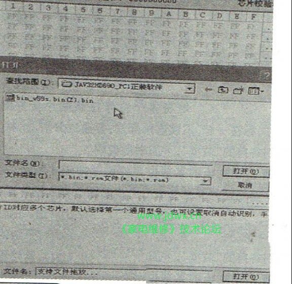

    收到同行送来的故障机壹台JAV 32HD690型电视,上电后红灯亮,按遥控器上的开/待机键后绿灯亮,出现开机LOGO,随后自动关机,接着又自动开机。开盖,检测12V、5V、1.8V电压均稳定无波动,各滤波电容也无鼓包漏液现象,看来供电部分正常。上屏电压12V和背光电压随之波动。拔下屏线和LED灯线后故障依旧,看来问题出在主板上。该机采用三合一主板,鉴于硬件损坏或软件程序出错都有可能导致该故障,决定先刷程序试试。先把该机程序的BIN文件拷贝到U盘根目录下,再将U盘插入主板USB口后上电,如图1所示,这时红灯亮,CPU检测到升级程序后开始自动升级,红绿灯交替慢闪,稍后交替快闪,升级成功。拔下U盘,上电开机,此时不再自动开/关机,证明刷机成功,原程序的确损坏。

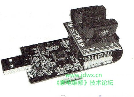

        由于开机画面是倒立的,另换一个程序刷机, 这时主板检测不到U盘,看来只好硬刷机了。拆下原机的FLASH存储器25Q32,安装在编程器上,如图2所示;然后连接好电脑,打开编程器运行程序,如图3所示。将要烧录的BIN文件打开点击“自动烧录"按钮,绿色进度条显示100%即表示烧写成功。
