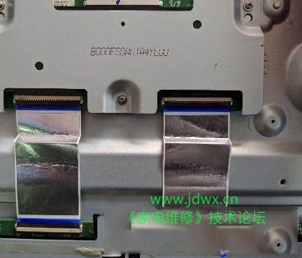

摘要: 收到同行送来的故障机壹台松下TH-50AS600C液晶电视,客户拿来说看的过程中黑屏了,有声音。第二天拆开来检查,背光灯亮的,逻辑板VGH只有0.9V、VGL-7V,断开右边排线后左边屏正常,测量右边边板VGH和VGL短路了,只有88Ω ...

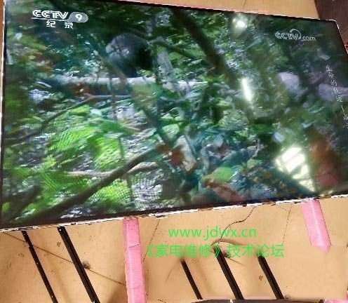

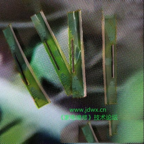

    收到同行送来的故障机壹台松下TH-50AS600C液晶电视,客户拿来说看的过程中黑屏了,有声音。第二天拆开来检查,背光灯亮的,逻辑板VGH只有0.9V、VGL-7V,断开右边排线后左边屏正常,测量右边边板VGH和VGL短路了,只有88Ω,边板上的电容简单测量了一下,没发现有短路的,打电话给客户说是屏坏了,报价后同意修,拆屏边框后看到有耳朵的,心想很大可能可以修复,把右边最下面一个耳朵撕掉后,插电试机,屏亮了,有图像了,插上信号线后发现图像不正常,上面四分之三图像黄,会拖尾,关机后把上面三个耳朵撕掉后图像正常了。
