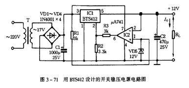

      BTS412是西门子公司生产的智能型功率开关。用其设计开关稳压电源,可使电路大为简化。
  BTS412由逻辑单元、振荡器、电平移位和VMOS输出级及内部电源等电路组成,内部结构框图如图3-70所示。其中1脚为IC地;2脚为低压控制输入;3脚为输出VMOS漏极电源电压;4脚为故障输出信号;5脚为VMOS输出晶体管源极及逻辑单元公共端。BTS412输入为CMOS结构,电源电压大于等于35V,最大输出电压为45V,额定输出电流为10A。BTS412在负载短路出现过电流、过电压和温度上升到某一规定值后,都能自动切断输出进行自我保护。单独的引脚(4脚)用作故障输出信号,可供微机作诊断信号。其输人低压控制,与TTL1、CMOS兼容,易于实现与微机接口。该开关具有很强的抗干扰能力,   工作温度范围为-55度~十150度。
  图3-71是采用BTS412设计的开关稳压电源电路。其中IC2为μA741 ,用作比较器。其提供12V的基准电压。当输出电压低于IC2的2脚上的基准电压时,IC2输出高电平,IC1启动导 通,输出电压上升;反之,若输出直流电压高于IC2的基准电压,亦即2脚上电位高于1脚时, 在6脚输出低电平,IC1关断,从而使输出电压下降。合理选择R2、R3等元件的数值,可使 IC1、IC2获得比较令人满意的电平匹配。C2容量不宜太大,否则会因启动电流过大而导致IC1闭锁。
  当输入交流电压从120V到270V变化时,空载输出电压从11.9V到12.1V波动, 而在输出电流I0=500mA条件下,输出电压从11.9V到11.95V变化,纹波电压约为40mV。
  采用BTS412设计制作开关电源,电路简单,易于调试,实用经济,而且功耗很小。在输出 电流不大于1A下,功率开关不必加散热器。
