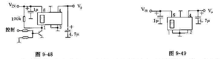

  SPT1141的内部结构如图9-46所示。管脚排列如图9-47所示。其控制端加低电平时,稳压器工作(通),控制端加高电平时,稳压器不工作(关闭),在关闭状态时耗电小于100mA。SPT1141最大输入电压为14V,最大输出电流为100mA,最大压差为0.3V,静态电流为500uA。典型应用电路如图9-48、图9-49所示。

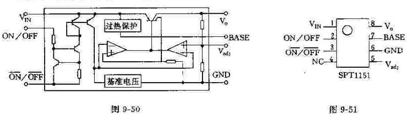

  SPT1151的功能基本上与SPT1141相同,但它增加了一个控制端,另外,它可外加调整管,有一个BASE端给调整管偏压,及有一个外接电阻时刻调整输出电压的V端,其结构如图9-50所示。管脚排列如图9-51所示。
