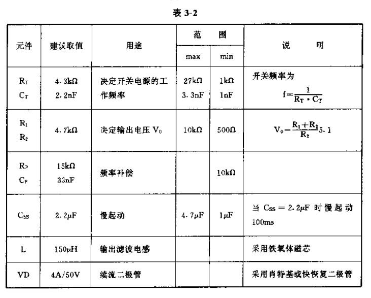

  L4960/L4962/L4964这三种开关稳压器的等效电路和使用电路完全相同。由它组成的稳压源的原理方框图如图3-28所示。从图3-28可见,仅需10个外围元件就可以作成开关稳压电源。这10个外围元件的参数和用途说明如表3-2所示。
